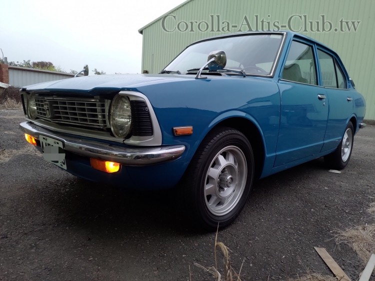

2代Corolla老爺爺
(現行款Corolla是12代)
打從我帶他回來就有煞車卡卡的問題
兩年多來我也一直沒空處理

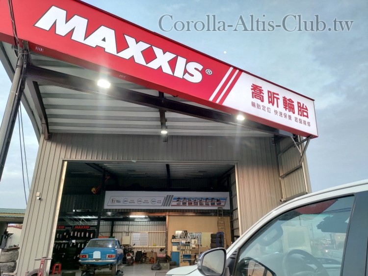

老爺爺來彰化進修的學校是這
結果他們的看法相當樂觀

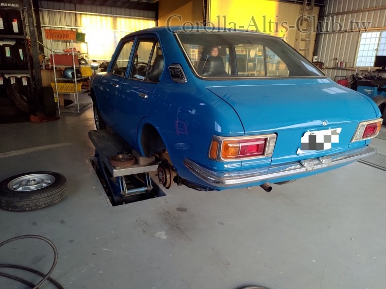

車子頂起來用手轉輪胎
有三顆會動那就沒卡死
驗車會過就有制動力
就是沒壞

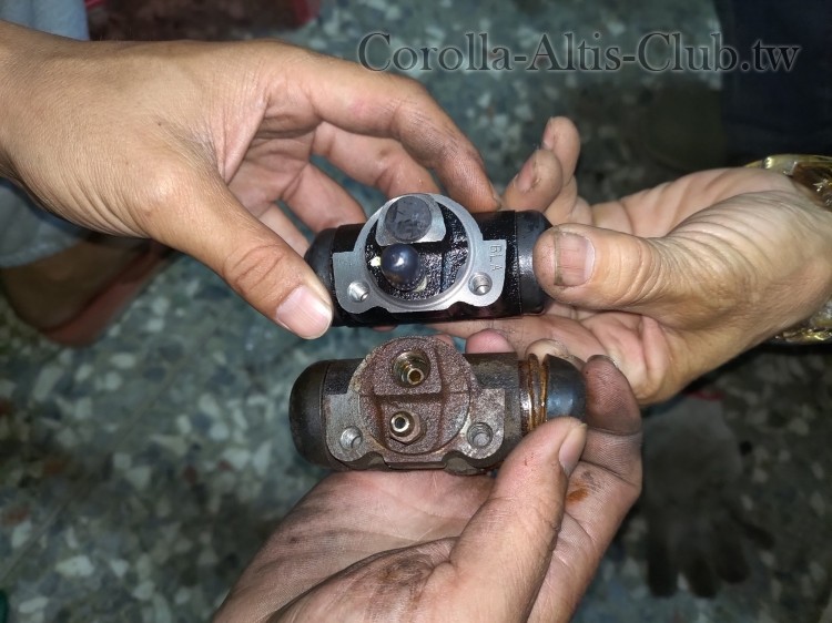

只有一顆後輪用手轉不動
拆下來看果然是分泵卡死一側
然後一顆前輪轉起來有異音
原來是來另片磨完了
有稍微吃到碟盤
那現在就是只要找到前來另片跟後卡鉗就搞定了
但是說起來簡單
實際上根本叫不到料
不過還是比之前放心多了
確認需要的材料之後

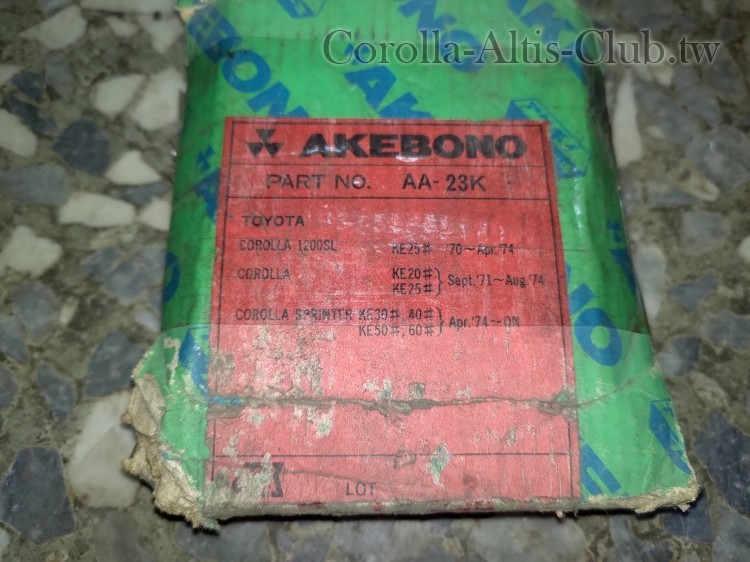

先輩說他剛好在鹿港有找到一組前來另片
我們順便把後分泵拆去合看看有沒有能用的
結果運氣非常好
還真的被我找到尺寸一模一樣的後分泵
前來另片的包裝上也有清楚寫明我的車型KE20
重點還非常便宜
都幾百塊而已
馬上開心的帶回花壇
後分泵拿回來就很順利的裝上去了
解決了後煞車會卡住的問題
但是別高興的太早
前來另片拿回來之後發現不能用
實在應該連前來另片一起拆去合的
不能太相信包裝紙啊XD
