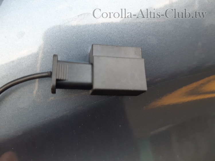

上網買喇叭線母接頭,接成一分二喇叭線

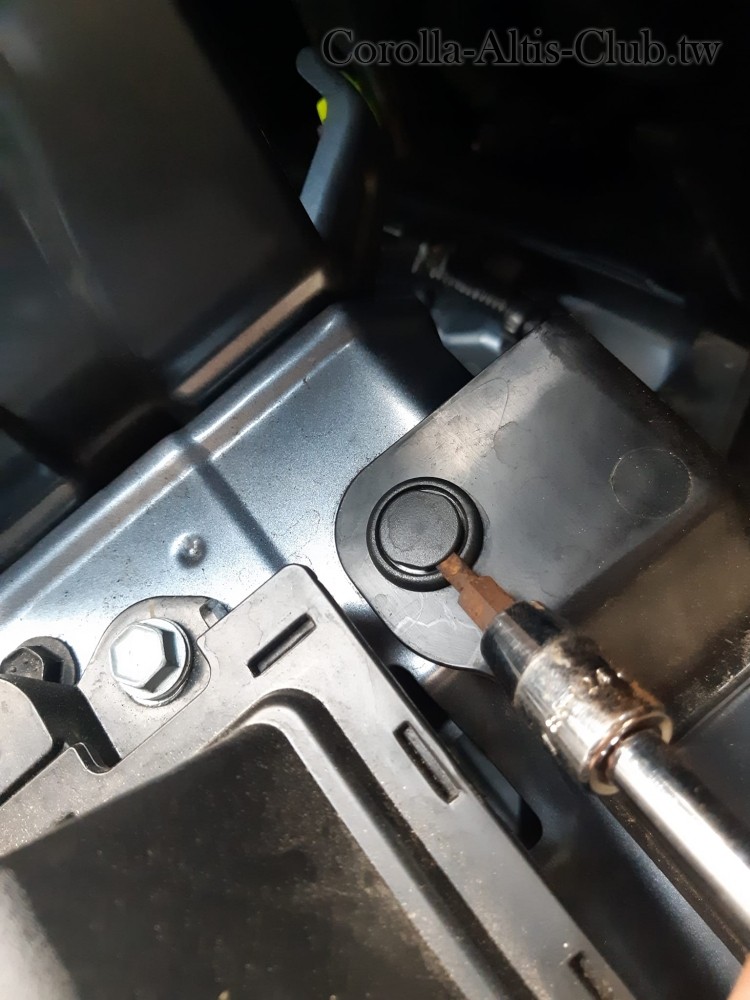

用一字起子撬開軟護板的塑膠螺絲(駕駛側即可)

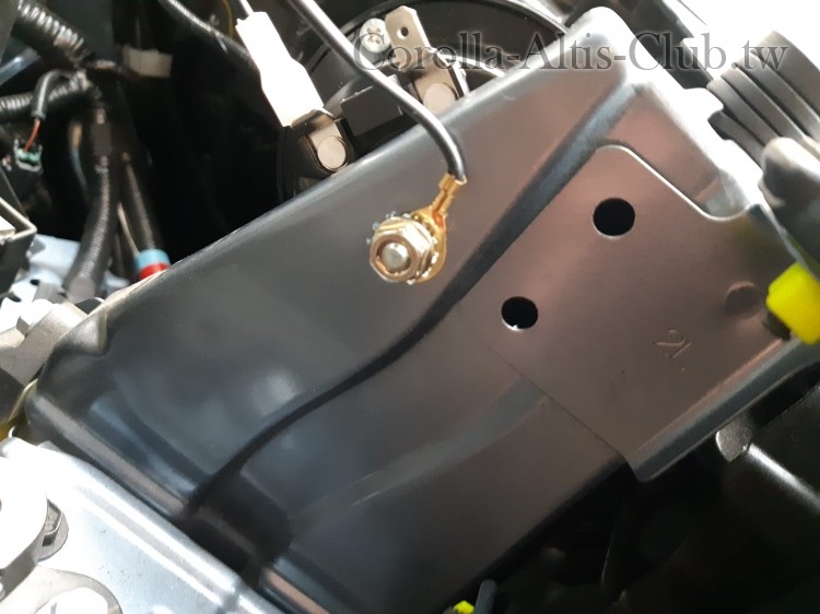

蝸牛喇叭鎖在引擎室兩側的立柱上

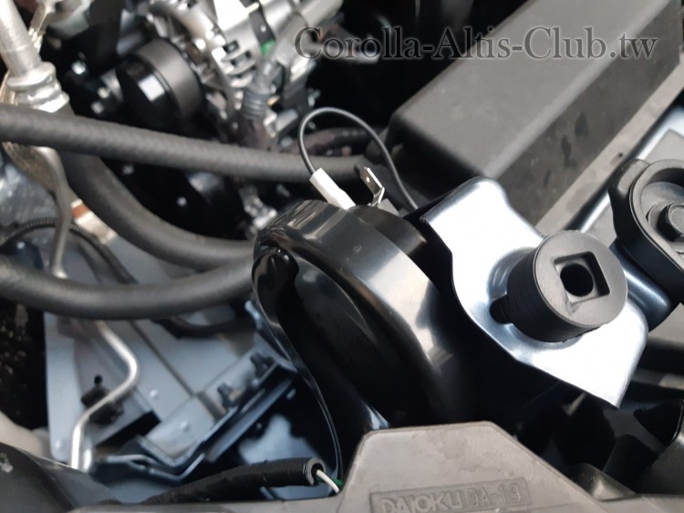

另一顆喇叭
負極線直接和螺絲鎖在立柱上

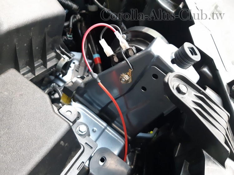

接上正極
