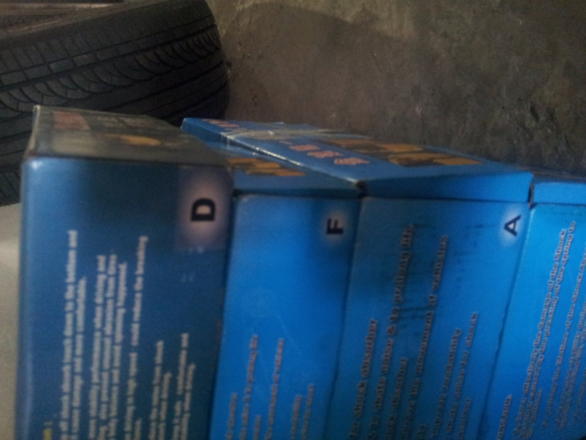

請問各位
有沒有人11代車
原廠避震裝緩衝橡皮
請教一下型號是多少的
4之避震都一樣的型號嗎?

發表於 2014-8-21 12:56 | 顯示全部樓層
本帖最後由 A咖家族 於 2014-8-21 12:59 編輯
我有賣,前面確定是A,後面是C或D
可以量一下後面彈簧間嗎http://corolla-altis-club.tw/forum.php?mod=viewthread&tid=9805&extra=page%3D1
專賣O型發泡膠條/避震器緩衝墊/門板扣/前上拉桿
露天賣場 http://class.ruten.com.tw/user/index00.php?s=kiakia3834

 樓主| 發表於 2014-8-21 13:14 | 顯示全部樓層
A咖家族 發表於 2014-8-21 12:56
我有賣,前面確定是A,後面是C或D
可以量一下後面彈簧間嗎http://corolla-altis-club.tw/forum.php?mod=vie ...
A咖大大
11代原廠避震前面兩隻確定是A的
後面兩隻C或D每台11代的都不一樣嗎?

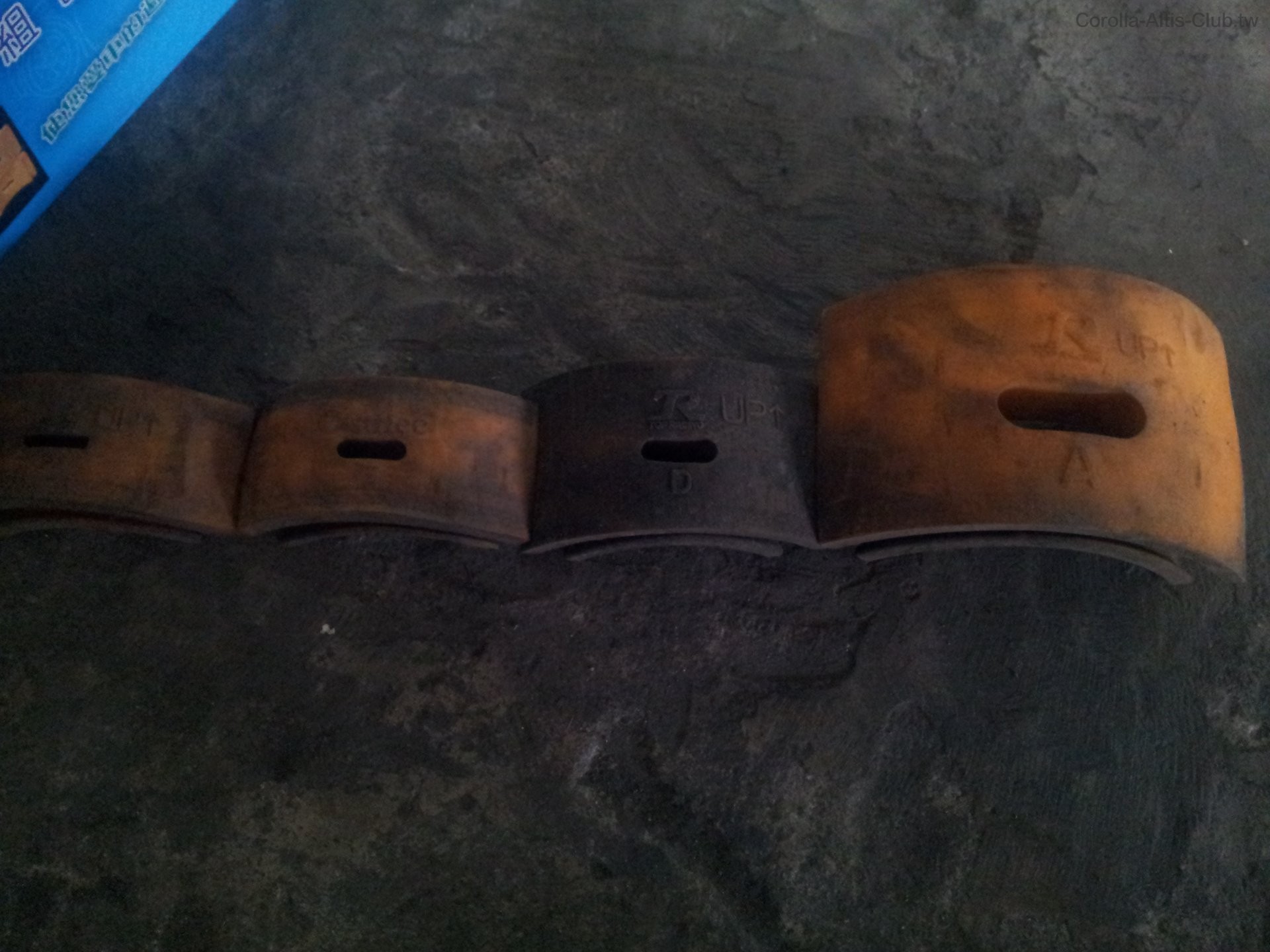

發表於 2014-8-21 13:30 | 顯示全部樓層
sky 發表於 2014-8-21 13:27
1組裡面有幾個?
後面都是一樣的
問過總公司2種規格 都有人裝...
最好實際量一下彈簧間隙
一盒有6片,2支避震器,各3片,
一台份需2盒
如果覺得太硬可以裝2片,調整硬度

發表於 2017-7-20 00:17 | 顯示全部樓層
我有賣,前面確定是A,後面是C或D
大大~~
請問量測是要頂車起來量, 還是在平地量?
前面用A款會不會頂得太高? 用B款可以嗎? 謝謝
